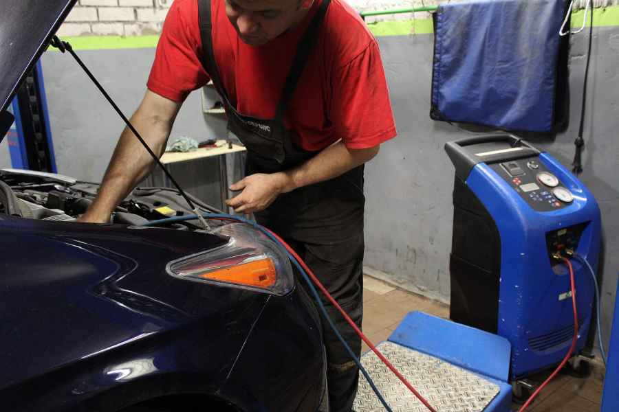

  • Многие владельцы не знают (да и не все "специалисты") о том, что при заправке системы кондиционера необходимо использовать спец. компрессорное масло для ГИБРИДОВ и ЭЛЕКТРОМОБИЛЕЙ;
  • Поддерживайте работоспособность системы кондиционера. Пользуйтесь кондиционером летом. Охлаждение ВВбатареи происходит воздухом из салона. По этойже причине поддерживайте чистоту в салоне, поменьше пыли в салоне-залог хорошего состояния ВВБ));
