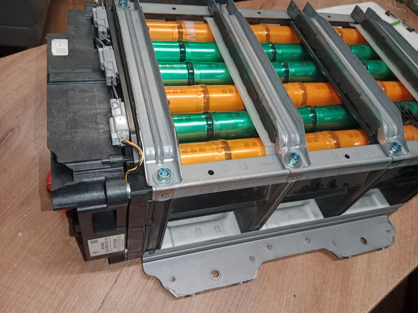

- Перед длительной стоянкой (ночь и более) обращайте внимание на текущий заряд высоковольтной батареи, если он в минимуме (1-3 деления) дайте ДВС зарядить ВВБатарею. Не оставляей Cicic в минимальном заряде ВВБ;

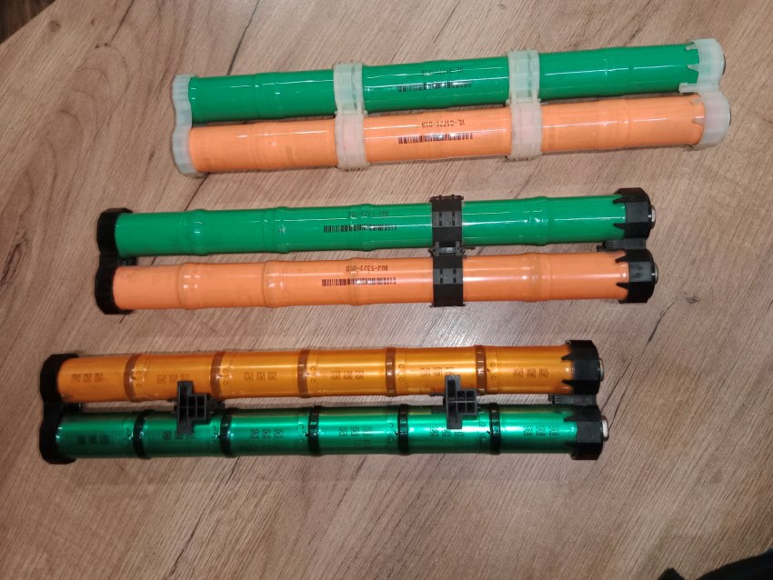

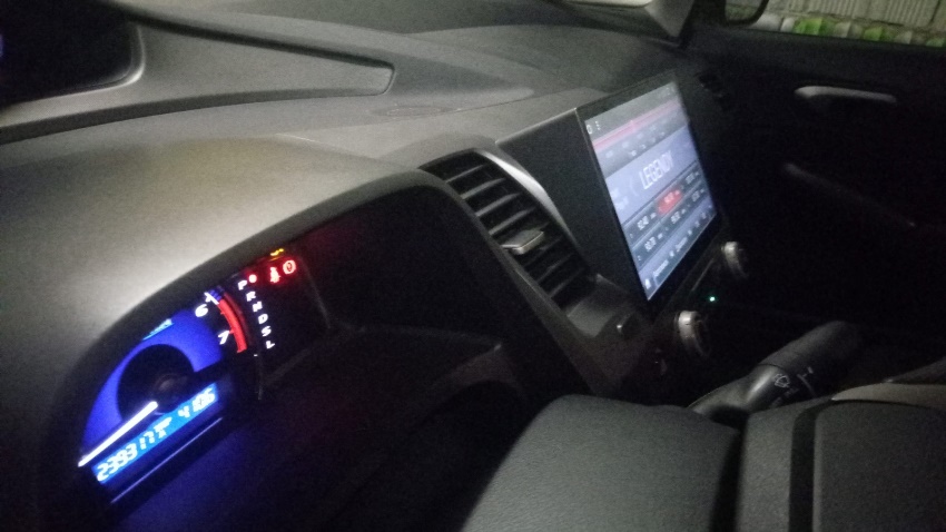

- Обращайте внимание на текущий заряд ВВБ, если деления резко скачут или на панели загорелся индикатор IMA, то необходимо обратится на СТО и произвести диагностику высоковольтной батареи. Возможно понадобится балансировка высоковольтной батареи. Так же мы можем Вам предложить НОВУЮ высоковольтную батарею.
